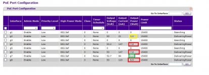

Hier mal n Auszug zu den Leistungen aus meinem Netz
  • Rot = AP (Speedhome Wifi mit Splitter)
  • Geld, DECT Antenne
  • Grün Raspberry Pi mit PoE-Hat
