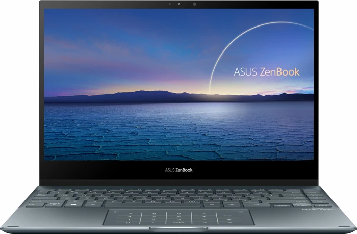

Danke für deine Hilfe - würde dieses hier auch gehen, oder ist das von HP deutlich besser?
Darkseth
BIOS-Overclocker(in)
Ja an sich geht das auch.
Vorteile:
- Display ist Oled, also perfektes Schwarz Sehr geil für Movies.
- Thunderbolt 4
- Größerer Akku mit 67 Wh statt 45 Wh
Nachteile (bzw auch die Vorteile vom ProBook):
- Verlöteter Ram, evtl noch andere Punkte die nicht tauschbar sind. Aber man kann hier nicht bei bedarf auf 32gb aufrüsten
- Nur ein Tiger Lake mit 4 Kernen. Das ProBook mit R5 5600u wäre fast 50% schneller, mit R7 5800u sogar 100% schneller im Multicore.
- Keine physische Abdeckung für die Webcam (gibt's beim ProBook).
- Kein Micro-SD Slot (gibt's beim ProBook).
Hält sich also die Wage. Je nachdem welche Aspekte dir wichtiger sind.
