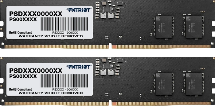

Nimm eine CL 30 / 6000 MT/s EXPO speicher und keinen Jedec CL 46 das sind total lamé teile.
Und spare nicht am falschen Ende, das rächt sich irgendwann.

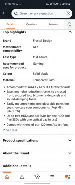

Ich würde auch ein Gehäuse mit Meshfront nehmen, das auf dem Bild hat leider keine.
Oder den.
Hat sehr viel Platz und jede Menge Mesh sowie 4 Lüfter schon verbaut.
Und ATX Brett dazu.

Schaumal hier ganz unten ist ein CL 40 und du bietest dem einen CL 46 an und noch nicht mal EXPO.
Die Performance kommt nicht aus den niedrigeren Primary Timings. Die kommt vor allem aus den Subtimings. Und die sind dank EXPO und Memory Training dann bei einem entsprechenden Hynix Kit besser. Vor allem Gigabyte ist da recht "aggressiv" was das Einstellen von Timings während des Memory Trainings angeht.
Ohne RGB sind die bereits verlinkten Teamgroup das beste in Sachen Preis/Leistung. An denen führt quasi nichts vorbei.
Der Grund für jedec ist das diese zu 100% stabil laufen und auch den Takt haben die oc ddr5 6000 sind oft oc ddr5 4133 kits
Da aber xmp sowie expo nicht garantiert sind muss man schlimmstenfalls manuell das einstellen, und ram oc aushandeln ist zeitaufwendig Und man muss Ahnung haben wie das geht.
Blödsinn. DDR5 CL30 6000 MT/s laufen immer, da hatte ich noch nie ein Problem.
Mit diesem langsamen Ram den du empfiehlst:
Patriot Signature Line DIMM Kit 32GB, DDR5-5600, CL46-46-46-90, on-die ECC
bau ich nicht mal einen Office Pc.

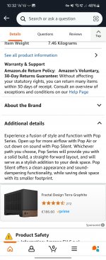

Wichtig ist schneller Ram im Dual Channel, also 2x16 GB mit CL30. 64 GB bringt dir fast nix beim Spielen.

Also die Beschreibung meines bestellten ich glaube zumindest Hitze wird mit den vorinstallierten und dem zusätzlichen Lüfter den ich bestellt hatte siehe ursprüngliche Bestellung.
Es geht mir darum ich möchte ein sehr einfaches bzw. nicht auffälliges setup ohne achnick schnack rgb Beleuchtung etc. brauche ich nicht kann aber wenn nötig die eine Seite durchsichtig machen.
