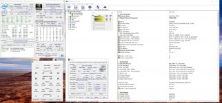

Hier jetzt die Werte nach BIOS Resett als Screenshot.
Vielen Dank Jungs bin so froh Ihr könnt euch das nicht vorstellen.

Sind alle 9 Kerne also sprich 10 Kerne Aktiv aber HWInfo zeigt nur 4 Aktive an sowie Process Lasso genau so.
Verstehe nicht.
XMP2 Aktiviert und All Core gemacht lassen sich nicht Aktivieren komisch.
Komme irgendwie nicht weiter.

Ja im BIOS habe alles auf 10 Kerne gestellt der zeigt aber nur 4 Aktive an in Windows.
Überlege diesen Ln2 Jumper wieder um zu stecken und dann 10 Aktivieren und wieder zurück zu stellen.

Jetzt ist es das wieder nur 4 Aktiv sind obwohl 10 Erkannt werden.
Lade mal Aktuellste HWInfo runter
Aktuelle Version von HWInfo installiert siehe Anhang.
Nicht was ich mache Aktiviert die weiteren 6 Kerne obwohl sie in BIOS Aktiviert sind.
Das Komische ist das der zweite BIOS genauso reagiert.

Hat sich nach Windows Clean Install erledigt.
Zeigt jetzt alle 20 Kerne an.
Juuhhuuu.
Screenshot gibt's näher wenn ich Windows fertig habe.
Danke.
Ok ...das heißt du hast selber im Bios unter AI tweaker-erweitert-aktive Cores auf 4 gestellt ?
Wie war der Jumper gesteckt als du es gekauft hast ?
Der Jumper war rechts.
Der Vorbesitzer hatte Mora WaKü für 1500€ Externes und hatte laut seinen aussagen die CPU bei 5,1GHz und 35 Grad betrieben.
Aber hier Screens nach Clean Windows Instal.
