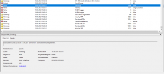

Wenn ich Cod Warzone, oder selbst SIMS 4 spiele, dauert es nicht lange und der PC stürzt ab. Es schimmert immer grün oder blau und der PC startet neu. Früher hatte ich über Adrenalin die Lüfter konfiguriert, da ich dachte, dass die GK überhitzt. Beim Neustart kam dann die Fehlermeldung, dass WattMan zurückgesetzt wurde.

Hab es auch mal mit dem DisplayPort Versucht....selber fehler. Kommen immer die Fehler (siehe Ereignisanzeige).

Whea 18 Fehler kommen meistens von der CPU.
Evtl. Hilft es die SoC Spannung anzuheben, stell diese im uefi testweise auf 1,1V

@Schori Danke dir, habe ich mal getestet. Gefühlt hat er länger durchgehalten (10 Minuten CoD WZ)....Aber dann dasselbe Spiel. Ich kaufe mir aktuell gar keine Spiele mehr, da er sie ja eh nicht schafft :(
