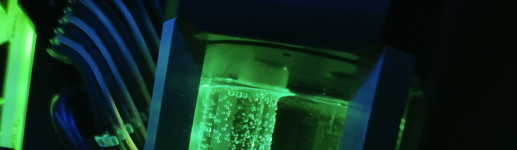

Weshalb eine AIO immer etwas Luft Mitbeinhalten sollte!​
Eine AIO wird nie komplett befüllt sein, denn das Wasser dehnt sich mit Wärme aus und muss Platz zum Ausdehnen haben. Aus diesem Grund sollte eine AIO auch mit eigenen Umbauen nie randvoll gemacht werden. Denn der Radiator sollte, da kein Ausgleichsbehälter vorhanden sein, immer etwas Freiraum bieten, worin sich das Wasser darin etwas ausdehnen kann.
Das Ganze habe ich mal mit einem Ausgleichsbehälter in diesem Thema demonstriert, denn füllt man ein Ausgleichsbehälter randvoll, ist es dasselbe.
Dazu bitte dieses Thema aufsuchen, da ich es dort detailliert beschrieben habe:
