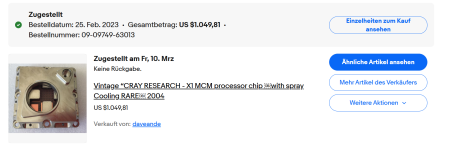

Ich sehe das jetzt nicht als klick geilen Youtube sondern informativen Inhalt. Ich gehe das ja entsprechend wissenschaftlich an und nicht nur Clickbait ohne Kontext.
Es ist auch nicht richtig, dass Novec aufgrund der Klimabelastung im Verkauf limitiert wurde sondern weil es unter Reach fällt und 3M schlichtweg keine Reach-Zulassung für Privatkunden beantragt hat weil es dafür einfach nicht vorgesehen ist.
Verstehe auch nicht wie du auf 400 Liter kommst? Es waren etwa 500 ml, die ich verwendet habe. Das entspricht damit ~265 kg CO2. Ein Liter Benzin sind ~2,3 kg CO2 also wären das etwa 100 Liter Benzin und damit 1-2 Tankfüllungen beim Auto.
Aber witzig mich hier so an den Pranger zu stellen, aber für PCGH kein Problem daraus eine News zu machen und mit meinem Content Geld zu verdienen. gg
Edit: Fun fact: Ein YouTube View bei einem 15min Video sind etwa 10g CO2. Damit hat mein Video mit 80.000 Views wahrscheinlich 3-4 Mal so viel CO2 verursacht alleine weil es durch die Views existiert.
Er wird durch klicks usw das x fache eingenommen haben sonst würde er es auch nicht machen ^^
Ich weiß nicht was man immer glaubt mit YouTube zu verdienen, aber es ist wahrscheinlich nicht so viel wie ihr glaubt.
Die Flasche hat 680€ gekostet. Natürlich bekomme ich noch was für den Dubaro Spot. Aber mit den anderen Ausgaben wie 190€ für Pneumatik, 1000€ für die CPU. Habe ich mit dem Video tatsächlich guten Verlust gemacht.
Da mal gute 20 Arbeitsstunden außen vor gelassen.
Wie gesagt, ich mache das auch oft aus dem wissenschaftlichen Interesse und weil es mir einfach Spaß macht.
