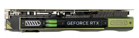

Mensch, da kann Manli in die Gallardo revision 2.0 statt der Wasserwaage gleich einen Rauchmelder einbauen :ugly: 1666697733695.png
