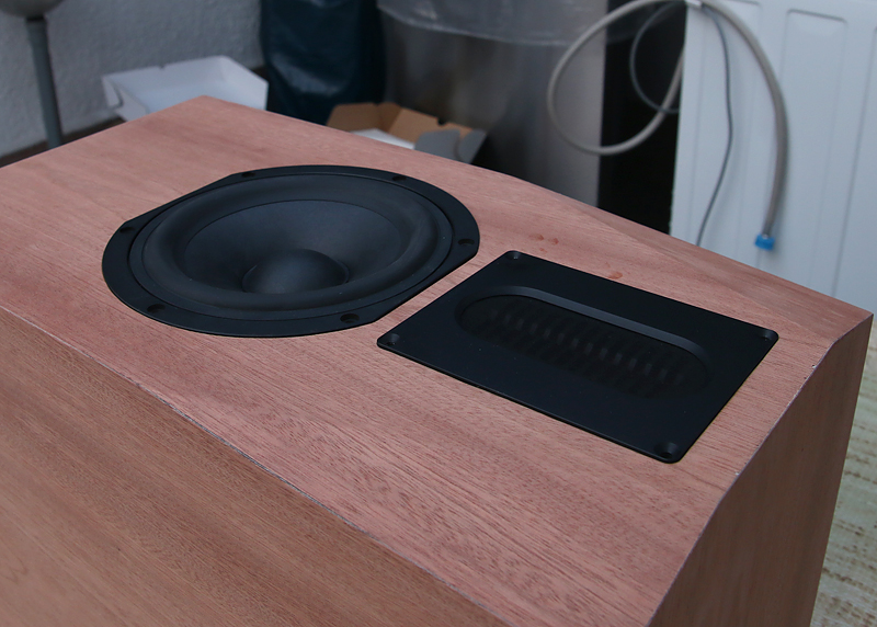

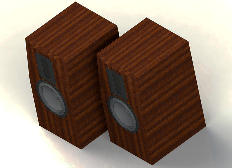

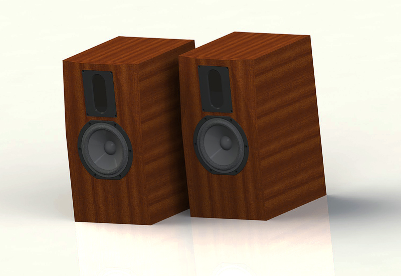

normalerweise bauen ich Wasserkühler aber womöglich werde ich im laufe der nächsten und übernächsten Woche 2 sehr große Regallautsprecher bauen mit einen der besten Hochtöner der Welt in dessen Gewichtsklasse.
Das Paar hört auf den Namen Lia AMT.
Untenrum erzeugt der 7" große Wavecore WF182BD11 genügend Bass für den alltäglichen Gebrauch wobei man in Sachen Tiefbass Abstriche machen muss.
Ist aber nicht schlimm da die Lautsprecher eh mit Subunterstützung spielen werden. Oben rum soll der Audaphon AMT-1i ganz fein und detailliert auflösen.
Die Maße des Lautsprechers werden ca. 450 x 250 x 300 mm betragen. Die Trennfrequenz liegt bei 2200hz und der Wirkungsgrad bei moderaten 85db.
Man merkt schon das die Qualität eher im tönen liegt als im Pegel. Der Pegel sollte aber in jeden Fall für Party's ausreichen. Gehäuse Prinzip: Bassreflex.
Ich werde mich wohl weitgehend an den Bauvorschlag halten. Nur die Bassreflexöffnung werde ich womöglich nach vorne verlegen. Gebaut wird mit 18mm MDF.
Frontwand doppelwandig. Finish: womöglich Mahagoni oder Sapellifurnier. Die Lautsprecher werden wohl meine Bijou 170 ablösen.

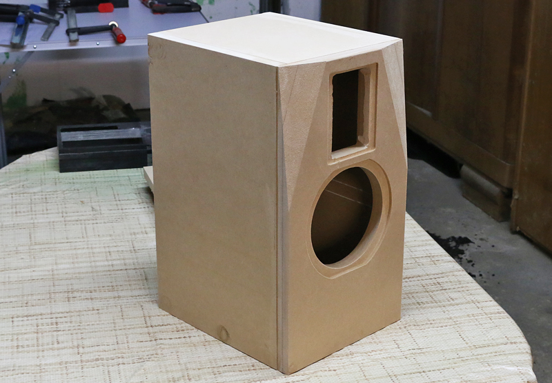

Gestern Holz gekauft, dann die Löcher für die Schrauben angezeichnet gebohrt, die beiden 13mm MDF Platten zusammen geleimt und einige Stunden trocknen lassen. Heute über Nacht dann die erste Frontplatte gefräßt. Durch das Kreuzschlichten brauch der ein paar Stunden... Das ERgebnis hat sich gelohnt. Die Zeichnung von Strassaker passt nicht 100%. Der Hochtönerausschnitt ist ca 1mm zu klein. Das musste ich mit dem Dremel korrigieren. Jetzt passts.
Die zweite Front ist gerade auf den Tisch. Bis heute Abend sollte ich alle Teile gefräßt haben. Mal schauen ob ich noch Zeit finde um zumindest ein Lautsprecher zu leimen.

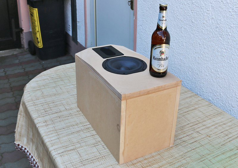

Schande auf mein Haupt.
Seht es mir nach als nicht Biertrinker. Aber lieber zu spät als nie.
Ein Größenvergleich des Lautsprechers zum deutschen Einheitsmaß :D

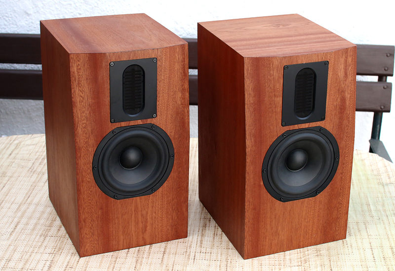

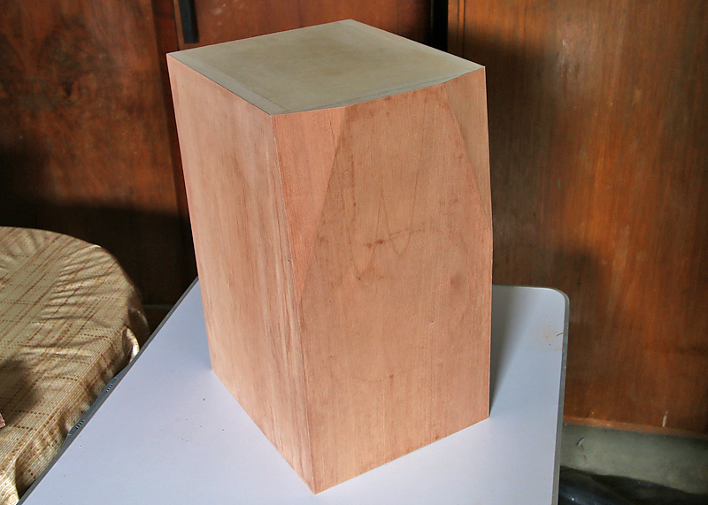

Das Gehäuse ist weitgehend fertig.
Ich muss eine Tasche für den Hochtönder morgen um einige Zehntel erweitern.
Löcher fürs Terminal bohren und das Furnier einölen. Für mehr wirds nicht reichen.
Wer kann mir mal bei der Weiche helfen? Würde die Bauteile fotografieren und per PM samt Schaltplan und Foto per PM senden.
Bilder kurz vor der Fertigstellung. Sieht schon verdammt gut aus für einen Noob :-)

Nun geölt und die Polklemmen sind auch dran.

So,im wesentlichen bin ich fertig. Außer die Weiche.
Die Weiche muss noch aufgebaut werden.
Das Furnier sieht echt gut aus. In Real ist es dunkler und brauner.
