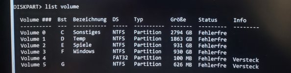

nachdem 2h googlen und rumprobieren keinen Erfolg gebracht haben hoffe ich, hier kann jemand helfen. Ich habe gestern den PC, nach normalem Zocken, in den Energiesparmodus versetzt und heute die Meldung "inaccessible boot device bekommen".
Alle gefundenen Lösungsansätze erfolglos. Ich fange mal mit vielen Infos an:
- Gigabyte Aorus X570 Elite mit 5700X und Radeon 7900 XTX
- Windows 11 mit allen aktuellen Updates
- Systemwoederherstellung vom 19.02. 19:46 ohne Erfolg
- automatische Starthilfe ohne Erfolg
- abgesicherten Modus ohne Erfolg
- DISKPART Foto im Anhang >>> fehlt hier etwas? Denke die Nummeriung durcheinander (aus C wurde F) ist normal, aber wieso hat die SYSTEM VOLUME (vermute mal Vol 4) mit dem Boot Ordner keinen Buchstaben? Auf G ist nichts zu finden. Oder verwechsel ich da etwas?
- bcdedit oder bootrec Ansätze führen nicht zum Erfolg, an diversen Stellen kommt Zugriff verweigert/keine Windows Installation/keine entsprechenden Ordner auf den Datenträgern gefunden
Mit den bcd-Ansätzen/bootrec bei Google komme ich aber nicht ganz weiter - bin in der cmd Umgebung zwar relativ firm, aber auch kein Profi. Kann sein, dass ein kleiner Kniff hier schon hilft. Bin dankbar für Vorschläge!
Die in diesem Video
beschriebene Anleitung scheitert z.B. daran, dass er den Boot Ordner nicht findet. Ich habe dann dem VOLUME 4 den Buchstaben Z zugewiesen und etwas rumprobiert, dann ging auch alles aber jetzt startet er, ohne Fehlermeldung, immer gleich die automatische Reparatur.
Ich hoffe ihr kriegt Ordnung in mein mittlerweile verursachten Chaos :).

Vielleicht auch mit der Platte was nicht in Ordnung
SFC / Scannow aus der Reparatur heraus wäre noch eine Möglichkeit ,aber wenn da schon zu viel gewurschtelt wurde ist eine Neu Installation oft schneller .
Wie sah das denn im Bios aus mit dem Windows Bootmanager UEFI / CSM ?
